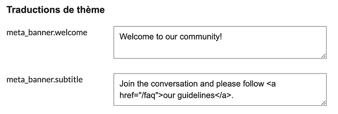

¡Claro! Aquí tienes un ejemplo:
Otro ejemplo:
Ninguno de los dos campos de texto se guarda cuando los actualizo.
Intenté modificar estos campos en Edge, Safari y en DiscourseHub, siempre falla. Como lo intenté en diferentes navegadores, no creo que esté relacionado con una extensión del navegador (como sugirió @pfaffman).
