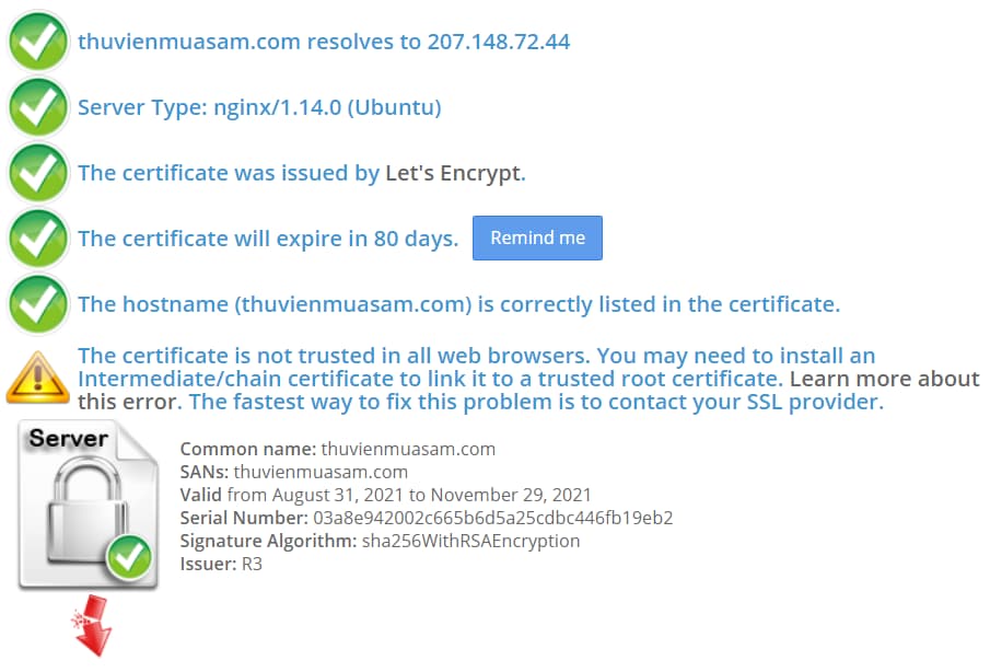

SSL-Fehler bei der Anpassung von Nginx: Das Zertifikat wird nicht in allen Webbrowsern vertraut
Ich habe einige Einstellungen geändert, um andere Projekte auf demselben Discourse-Server zu betreiben.
Einige Browser zeigen beim Zugriff auf die Website eine SSL-Benachrichtigung an (weiße Seite).
Datei: /var/discourse/containers/app.yml
templates:
  - "templates/web.ratelimited.template.yml"
## Kommentieren Sie diese beiden Zeilen aus, wenn Sie Lets Encrypt (https) hinzufügen möchten
  # - "templates/web.ssl.template.yml"
  # - "templates/web.letsencrypt.ssl.template.yml"
  - "templates/web.socketed.template.yml"
Die automatische SSL-Generierungsfunktion wird bei Änderungen wie oben nicht ausgeführt, daher führe ich sie manuell wie folgt aus:
cd /var/discourse
./launcher enter app
"/shared/letsencrypt"/acme.sh --cron --home "/shared/letsencrypt" --force
exit
Anschließend systemctl restart nginx
Meine Nginx-Konfiguration lautet:
server {
    listen 443 ssl http2;
    ssl on;
    ssl_certificate         /var/discourse/shared/standalone/letsencrypt/thuvienmuasam.com/thuvienmuasam.com.cer;
    ssl_certificate_key     /var/discourse/shared/standalone/letsencrypt/thuvienmuasam.com/thuvienmuasam.com.key;
Das letzte Mal hat es funktioniert, aber dieses Mal tritt der oben genannte Fehler auf.
Sag mir bitte, ob ich es richtig gemacht habe?

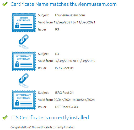

Ich bin mir bewusst, dass diese Frage bereits vor etwa 6 Monaten gestellt wurde. Falls Sie also immer noch nach einer Lösung suchen, könnten Sie Folgendes versuchen:
  • Kopieren Sie den Inhalt des ca-bundle (Zertifikat) und fügen Sie ihn nach Ihrem Domänenzertifikat im Feld Certificate (CRT) ein.
Ja, das bedeutet, dass sich im Feld CRT zwei Zertifikate befinden (Domäne und ca-bundle), wie im folgenden Beispiel:
Certificate (CRT)
-----BEGIN CERTIFICATE-----
(domänenzertifikat)
-----END CERTIFICATE-----
(ca-bundle-Zertifikat)
Datei hier: /var/discourse/shared/standalone/letsencrypt/thuvienmuasam.com
Wenn dies funktioniert, liegt es einfach daran, wie das Zertifikat bei Ihrem Hosting-Anbieter installiert ist.
