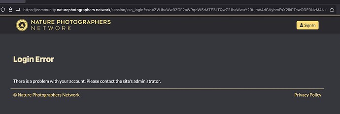

我使用 Memberful 作为我的 SSO,在今天重建后,在登录 Discourse 时开始收到“找不到请求的 URL 或资源”错误。我现在甚至无法进入管理界面。我能够成功登录 Memberful,只是无法登录 Discourse。我该如何从这里进行故障排除?我已经重建了没有插件,运行了 discourse-doctor,并且没有发现任何奇怪的地方。

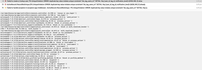

在重建之前,我遇到了新会员注册未在 Discourse 中创建为用户的问题。我在控制台中收到以下错误,但在重建后,即使是现有用户也无法登录。请帮忙!

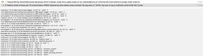

Jay抢在我之前解决了,因为我们一直在私下交流,是的,Richard,这就是解决方案!您真是太聪明了。我将该标签从默认静音中移除,将其应用于所有用户,现在它又可以正常工作了。我将进行一些测试,看看是否可以重新启用它,以确定它只是损坏还是某种错误。谢谢,谢谢!
编辑:后续跟进,它确实已损坏,我将标签通知放回原位,一切都正常工作。

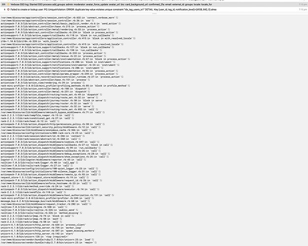

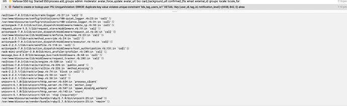

我担心这个问题又出现了,现在删除导致问题的标签也不起作用了。我该如何识别日志中看到的标签 ID 842?谢谢!
ActiveRecord::RecordNotUnique (PG::UniqueViolation: ERROR: duplicate key value violates unique constraint \"idx_tag_users_ix1\" DETAIL: Key (user_id, tag_id, notification_level)=(8118, 842, 0) already exists. )
尝试用户登录的日志
