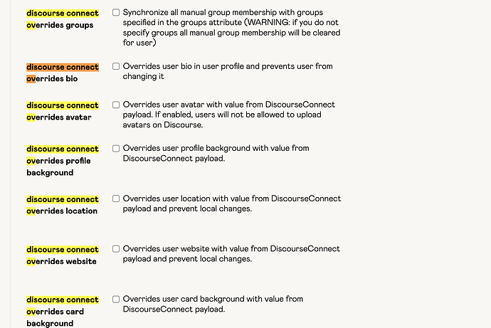

Hai abilitato l’impostazione del sito discourse_connect_overrides_avatar?

Grazie per la tua risposta Renato! Non ho altre caselle selezionate

Potrebbe valere la pena abilitare l’impostazione discourse connect overrides avatar, disconnettersi da Discourse e quindi riconnettersi. Sono abbastanza sicuro che ci si aspetti che l’avatar possa essere aggiornato senza che tale impostazione sia abilitata, purché il parametro avatar_force_update sia impostato su true nel payload SSO. Il codice che gestisce questo è piuttosto complesso, tuttavia: discourse/app/models/discourse_connect.rb at 2ff3f44b957268718e03554fb25d485e1d449ed5 · discourse/discourse · GitHub.
Se non è possibile abilitare tale impostazione, o si è semplicemente curiosi di sapere cosa sta succedendo, un’altra cosa da controllare è assicurarsi che il valore che si sta passando per il parametro avatar_force_update venga interpretato come il booleano true da Discourse. Esistono framework (in particolare WordPress) in cui i valori booleani vengono convertiti in 0 o 1. Per aggirare questo problema, Discourse accetterà la stringa "true" come valore booleano nel payload SSO. Probabilmente è possibile confermarlo esaminando il valore del campo avatar_force_update nel record SSO visualizzato nella pagina di amministrazione dell’utente. Oppure abilitando l’impostazione di logging dettagliato menzionata da Jay.
