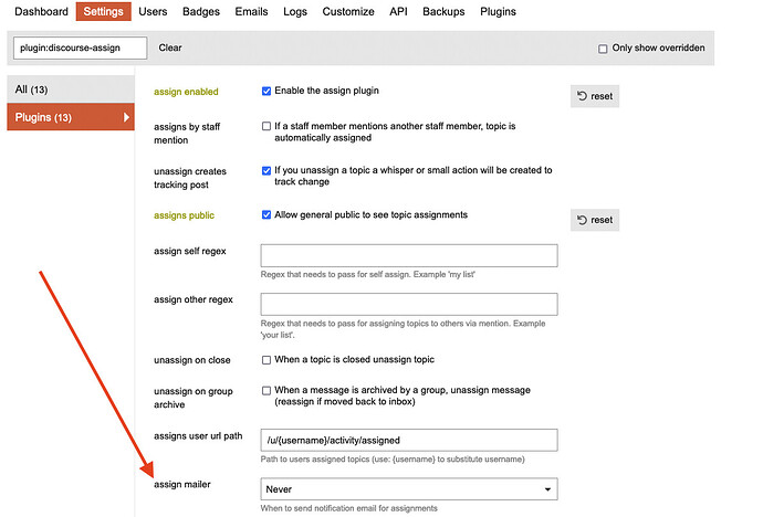

Se você quiser notificações por e-mail, verifique as configurações do plugin Assign. As notificações por e-mail estão definidas como “Nunca” por padrão.
