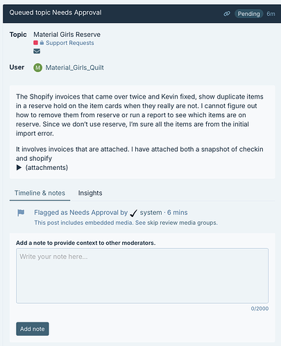

Nas últimas semanas, chamados com mídia incorporada (capturas de tela) estão ficando presos na fila de aprovação.
Quando verifiquei, o grupo TL0 está presente em “grupos de mídia que pulam a revisão”, mas acho que usuários em modo de revisão podem ter uma flag ligeiramente diferente.

Ah, entendi.
Esta publicação inclui mídia incorporada. Consulte os grupos de mídia de revisão de pulo.
E essa configuração inclui administradores, moderadores e trust_level_0

Não precisa se desculpar. Ajuda gratuita é ajuda gratuita. Eu só estava entrando em contato para te mandar um screenshot completo.
