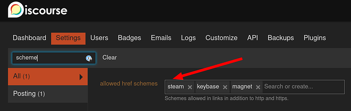

Aggiungi ciò che ti serve a admin/site_settings/category/all_results?filter=allowed href schemes.
Puoi approfondire l’argomento?
Un amministratore della tua istanza può accedere a quell’impostazione e aggiungere uno schema di href, come gopher o qualsiasi altro di cui hai bisogno.
Vai alle impostazioni del tuo sito e cerca “scheme”.
Devi aggiungere esplicitamente lo schema steam per consentirlo nella tua istanza del forum:
Ha funzionato, grazie!
