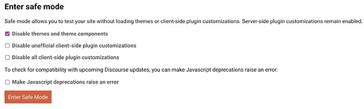

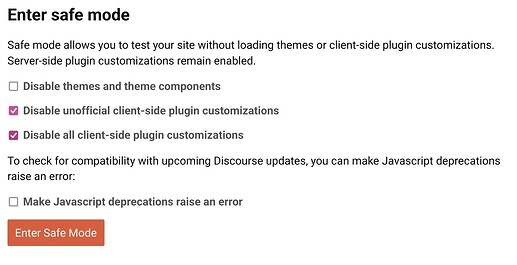

¿Los enlaces adicionales también aparecen en modo seguro?
Hola @Moin: no, no ocurren en modo seguro.
Entonces los enlaces se agregan mediante un plugin o un componente de tema. Puede usar el modo seguro para deshabilitar solo uno de los dos (por ejemplo, solo temas) para averiguar dónde buscar más de cerca.

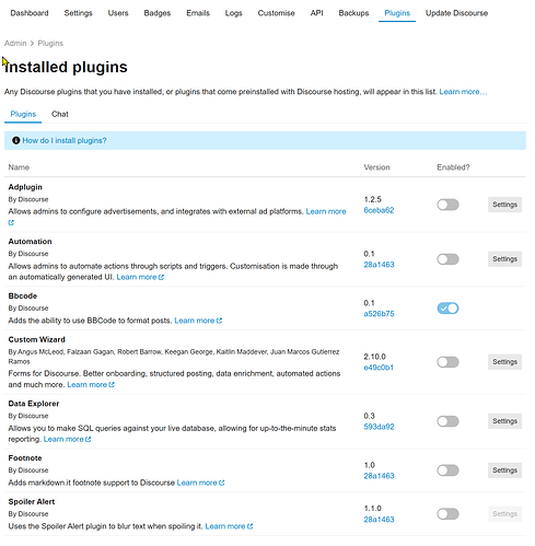

No tengo el plugin Custom Top Navigation Links, pero acabo de intentar deshabilitar todos los plugins que tengo y que se pueden deshabilitar (el plugin ‘BBCode’ no tiene opción de deshabilitar), pero no he visto ningún cambio en el menú de temas al borrar la caché y reabrir mi foro.
Todos los plugins que tengo, excepto uno, son mantenidos por el propio Discourse.
¿Así que tuviste que deshabilitar los plugins en modo seguro para eliminar los enlaces?
¿Todavía estaban allí cuando deshabilitaste los temas?
Hola: parece que solo los temas deben desactivarse en modo seguro para eliminar los duplicados del menú.

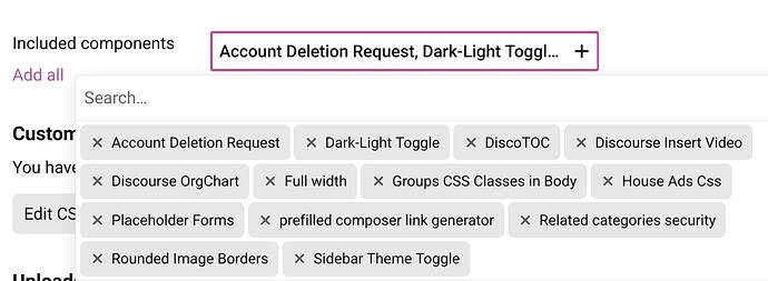

Luego, comprueba qué componentes se añaden a tu tema. Al mirar el tema en /admin/customize/themes/, deberías poder encontrar la lista de componentes.
Gracias @Moin
Solo tenía tres componentes de tema disponibles en mi caso, uno de los cuales es ‘Componente de enlaces de navegación’ que, al quitarlo, parece resolver el problema.
No sé de dónde vino este componente, pero supongo que no estaba allí como parte de los temas predeterminados ‘Claro’ o ‘Oscuro’ de Discourse.
