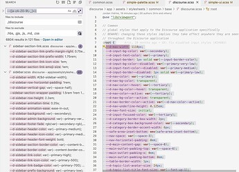

Se você estiver curioso sobre quais variáveis podem ser alteradas, sugiro que explore o aplicativo usando esta regex → --([a-zA-Z0-9\\-_]+):
Se você usar um editor de código e pesquisar por todas as ocorrências da regex acima, verá algo como:

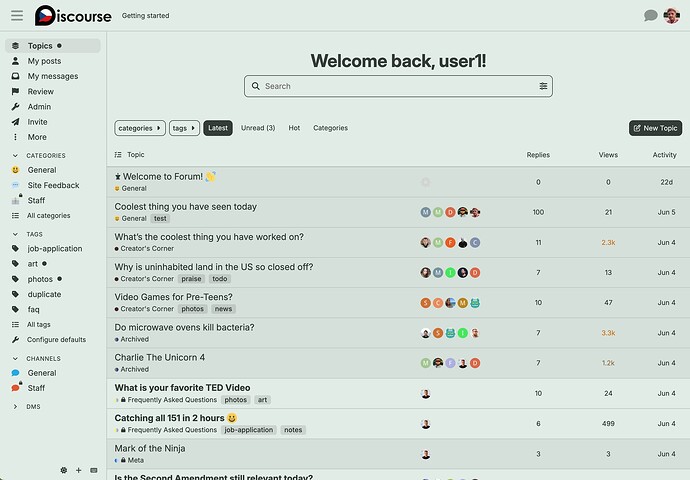

Eu tenho sido pessoalmente inspirado por shadcn/ui ultimamente e particularmente pelo editor de temas que eles criaram → https://tweakcn.com/
Usando os estilos deles como inspiração, decidi ver o quanto eu poderia mudar na interface usando apenas variáveis. Aqui está um exemplo do que eu fiz:
Este é um trabalho em andamento e algumas áreas precisariam de um CSS mais específico para funcionar, mas a ideia principal é que agora é muito mais fácil fazer alterações como essa com nossas novas variáveis CSS.
Essa estilização foi possível usando apenas variáveis. Eu separei em dois arquivos.
