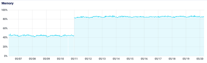

Il y a un peu plus d’une semaine, j’ai examiné le graphique DO pour la mémoire et j’ai été assez surpris :
Il était stable depuis plus d’un an. J’ai arrêté/redémarré le conteneur, et l’utilisation est revenue à la baisse, mais au cours des dernières heures, elle est remontée au niveau précédent.
Qu’est-ce qui cause cela ? Les commandes top et ps m’indiquent que les principaux responsables sont les processus PostgreSQL. Voici les informations issues de free :

La seule montée verticale sur mes graphiques au cours des 14 derniers jours a également eu lieu le 11 mai, mais de manière moins marquée, passant de 78 % à 89 %. Peut-être avons-nous effectué une mise à jour à ce moment-là ?
Cela semble lié à l’hôte, car pour ma part, l’utilisation de la mémoire a diminué. Le passage à la version bêta9 a été ajouté le 10, donc j’ai probablement effectué une reconstruction à cette époque (et téléchargé une nouvelle image comme le montre l’utilisation du disque), mais je ne me souviens pas avoir mis à jour l’hôte, même si c’est possible.
