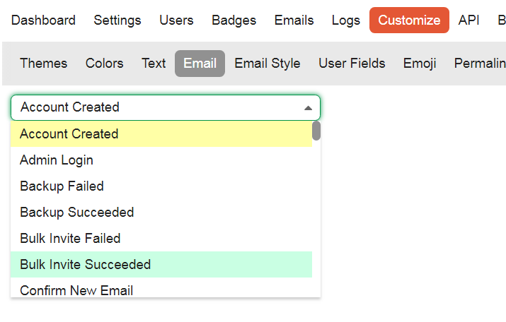

ありがとうございます、テキストはすべて含まれています。問題は、リンク付きの「Website Name」(Web サイトへのリンク)または「CLICK HERE」(登録解除)という 2 つのアイテムの文字色です。
私の限りでの判断では、「Customize > Email」ではテキスト自体は変更できても、その色をカスタマイズすることはできないようです。
