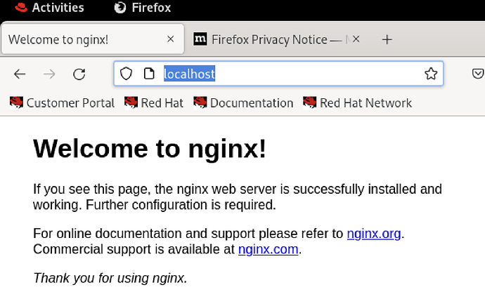

Folgendes sehe ich am Ende der Ausgabe. Ich habe versucht, http://127.0.0.1 aufzurufen, und sehe nur eine Seite mit dem Standard-Nginx. Wahrscheinlich funktioniert es doch nicht auf dem M1 wegen anderer Probleme. Ich werde es auf einem richtigen Intel-basierten System testen. Obwohl es für die Überprüfung, ob der Prozess funktioniert und ob etwas auf Port 80 / 443 lauscht, ausreicht, wäre es schön, eine Seite bedienen zu können.
