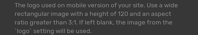

Solo señalaría la relación de aspecto de 3:1 como se sugiere en la configuración
¿Tu imagen SVG tiene un exceso de transparencia rodeando el logo?
Pide una relación de aspecto mayor que 3:1. Un archivo PNG con las mismas proporciones funciona bien, por lo que este problema se relaciona específicamente con el manejo del SVG.

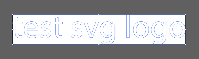

La imagen en mi captura de pantalla es una prueba después de detectar el problema en un sitio de producción. Creé una línea de texto comparable, la convertí en contornos y exporté el objeto. Si el archivo tuviera algún problema, también se observaría en el logo del sitio. No hay relleno:

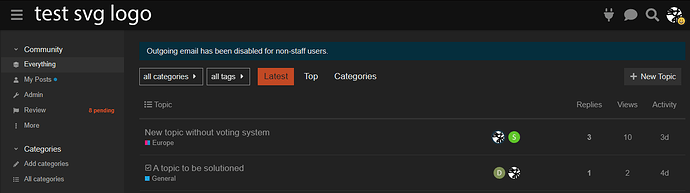

Al observar esto más de cerca, tu sitio maneja el logo SVG de manera diferente, probablemente a través del tema:
Mientras que este sitio está ejecutando uno de los predeterminados, y se ve así:

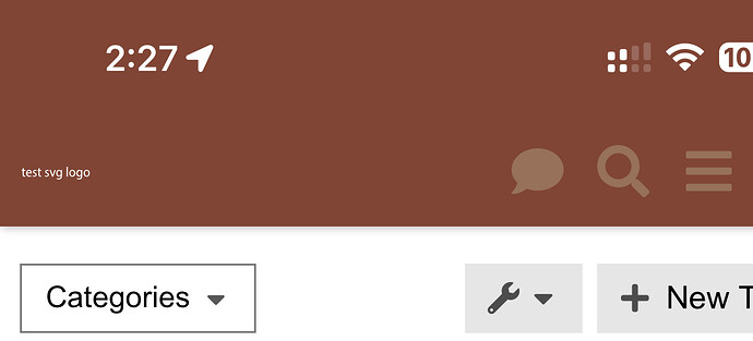

Puedo reproducir el problema.
Escritorio:
Móvil:
El tamaño del logo se establece mediante
.d-header .title {
    min-width: 36px;
Y se establecerá en 0 si no hay un tamaño codificado en el código SVG, aparentemente. Por ejemplo, eliminé los valores de ancho y alto del logo de Discourse, y aquí está el resultado:
No entiendo por qué funciona en el escritorio en este caso.
