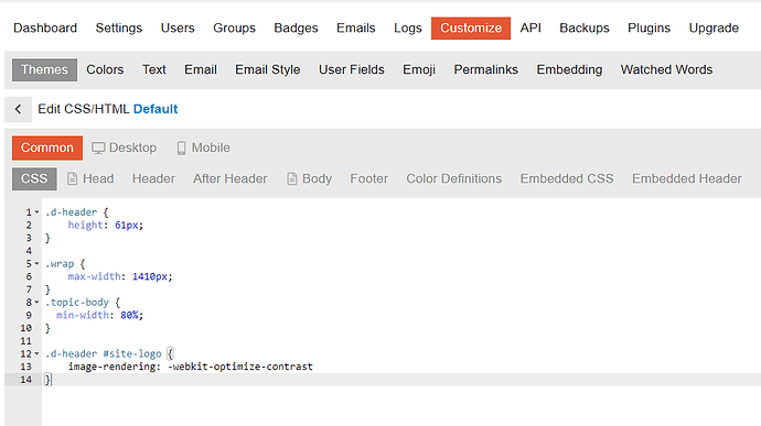

Grazie. Dove devo incollare questo, qui?
Per stare sul sicuro, mettilo in Desktop-\u003eCSS

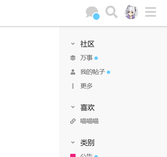

Grazie! Funziona parzialmente. Il menu a sandwich è ancora in alto a sinistra e spinge il logo.
Vorrei che il menu a sandwich nella barra di navigazione rimanesse nella posizione originale con le icone sul lato destro.

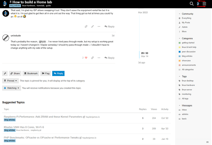

Il workaround era effettivamente quasi lì. Avevo solo bisogno che l’hamburger rimanesse la seconda icona da destra e non la prima a destra. Ma @Lhc_fl ha confermato che ciò non poteva essere ottenuto solo tramite CSS.
Preferisco avere il contenuto a sinistra e la barra laterale (meno utilizzata) a destra, senza spostare la posizione originale dell’icona hamburger.
Modifica: Penso che concedere la libertà di scegliere i lati e non dividere le icone del lato destro in sinistra e destra incoraggerà più proprietari di forum ad abilitare la barra laterale.
Attualmente, l’abilitazione della barra laterale divide le icone del menu troppo a sinistra e a destra e sposta il logo del forum in modo che l’icona hamburger sia ora accanto ai clic di forum-home.
Vorrei mantenere questo:
Avendo questo:
Se possibile in futuro… Grazie. :handshake:

Non sono sicuro di seguirti. Mi scuso. Gli screenshot su quel plugin sembrano esattamente lo stesso del nuovo approccio di Discourse di dividere le icone a sinistra e a destra.
Tuttavia, non voglio che l’icona hamburger per attivare/disattivare il menu sia così vicina al logo di ritorno alla home del forum. Voglio attivare la barra laterale e poi usare i forum normalmente senza che l’icona di attivazione/disattivazione della barra laterale si trovi nella posizione dell’hot-spot del logo a sinistra.
Attualmente, disattivare il menu, come implementato dagli sviluppatori, non aggiunge alcun valore o vantaggio perché la larghezza della pagina ritorna a una larghezza già troppo stretta. Tutto ciò significa che la maggior parte degli utenti non attiverà/disattiverà costantemente la barra laterale, giustamente.
Anche se lo facessero, avere l’icona hamburger a sinistra dell’hot-spot del logo di ritorno a casa non è (secondo me) un buon posto e va contro il precedente design di Discourse, dove tutte le icone si trovano sul lato destro della barra del menu superiore. Vorrei mantenere questo:
…mantenendo anche il contenuto a sinistra e la barra laterale a destra. (come da screenshot sopra)
