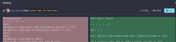

Notez ci-dessous comment, lorsque je modifie des colonnes avec le constructeur de tableaux, cela efface la spécification d’alignement des colonnes :
Il introduit également des sauts de ligne parasites en utilisant \\r\\n au lieu de \\n pour la terminaison de ligne.

Je suis allé tester cela moi-même et pour ajouter à ce que Michael a dit plus haut, cela se produit sur les champs que vous modifiez. Ceux que vous ne touchez pas sont laissés intacts.
Dans mon cas, je n’avais modifié que la colonne de droite.
