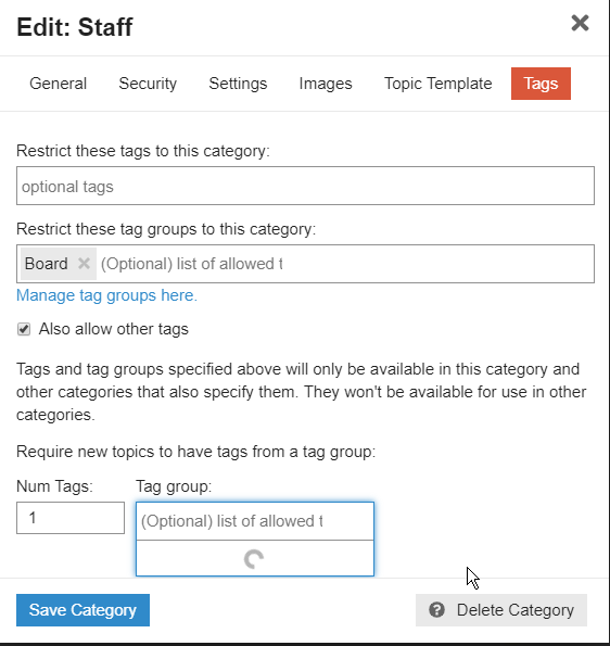

カテゴリの編集時にタググループの取得に失敗する
最新の Discourse バージョン(1 分前にアップグレード済み)
プラグイン、テーマ、コンポーネントを使用していますが、これはセーフモードでテスト済みです。
再現方法が見つかりません。この Discourse インストールでは(まだ)発生しますが、別の環境では正常に動作します。
この Discourse にはタググループが 1 つのみ存在し、すべてのカテゴリ編集で問題が発生します。

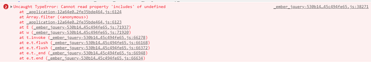

https://github.com/discourse/discourse/blob/master/app/assets/javascripts/select-kit/components/tag-group-chooser.js.es6#L50
「いいね!」 4
2時間前から同じレポートの作成を始めていましたが、気が散ってしまい、あなたに先を越されてしまいました。付け加えることが一つあります。以前、バージョン 2.4.0.beta9 のテスト用フォーラムを持っていた際、タググループは正常に動作していました。その後、2.4.0.beta11 にアップグレードしたところ、上記のように失敗するようになりました。そのインスタンスにはプラグインはインストールされていません。したがって、不具合は 2.4.0.beta9 の後に発生したと確信しています。
