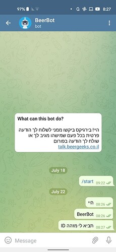

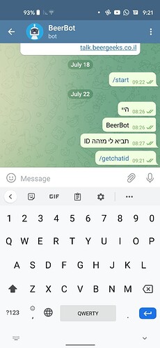

Hola @david,
He puesto el bot en marcha y funciona muy bien para algunos usuarios.
Sin embargo, un usuario intentó configurarlo ahora y no puede obtener un ‘Chat ID’, y no logro identificar el problema.
Quiero evitar tener que eliminar el bot por completo y volver a crearlo, para no afectar a los demás usuarios…
Agradezco cualquier ayuda que puedas ofrecer.
Aquí está la captura de pantalla enviada por ese usuario:
mismo error que arriba, no puedo obtener un «Chat ID»
