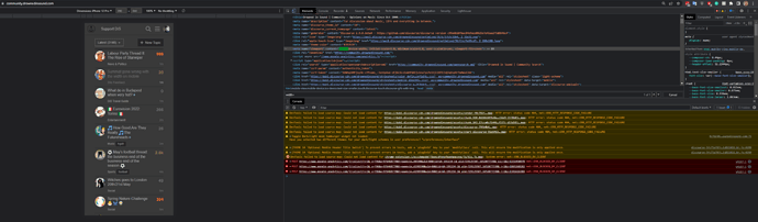

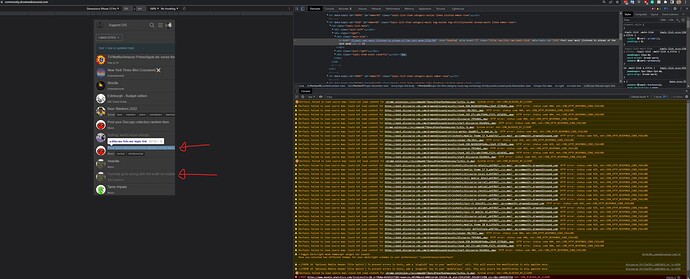

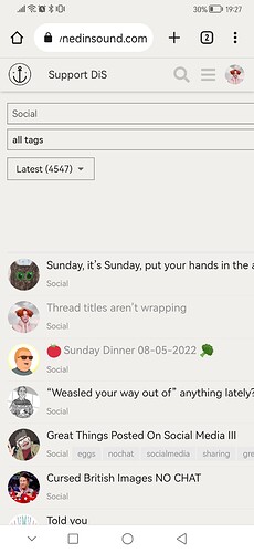

Sur https://community.drownedinsound.com/, au cours des dernières heures, quelque chose est arrivé au site où le retour à la ligne n’est plus appliqué, ainsi qu’à d’autres comportements étranges de l’interface utilisateur. Cela n’arrive que sur la vue mobile.
Il y a quelques fils de discussion où des gens se plaignent du même comportement, donc ce n’est pas quelque chose de spécifique à mon utilisateur :
https://community.drownedinsound.com/t/thread-titles-arent-wrapping/66342
Vous pouvez voir d’après les heures de publication que cela a commencé à se produire il y a environ 12 heures, soit le 08-05-2022 à 20:30 (CEST).
