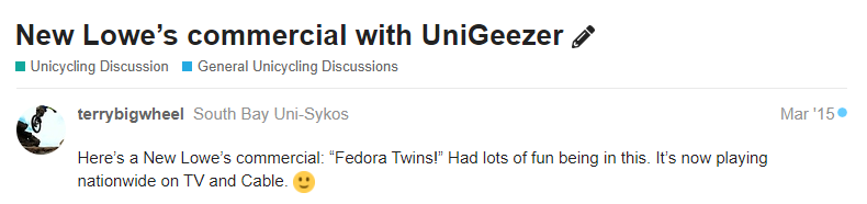

J’ai copié-collé un titre de sujet (tel qu’affiché, avec des entités stylisées) dans la recherche :
New Lowe's commercial with UniGeezer

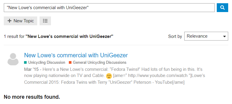

Aucun résultat :
J’ai remplacé l’apostrophe stylisée par l’apostrophe « classique » dans le champ de recherche :
Le sujet apparaît maintenant.

Je rencontre toujours le problème, et cela se produit lorsque je recherche la chaîne exacte (entourée de ") :
https://unicyclist.com/search?q=%22New%20Lowe%E2%80%99s%20commercial%20with%20UniGeezer%22
par rapport à
https://unicyclist.com/search?q=%22New%20Lowe%27s%20commercial%20with%20UniGeezer%22
1 « J'aime »
Merci pour le rapport. Cela affecte essentiellement la recherche de termes exacts lorsque les termes de recherche sont entourés de ". Le problème ici est que le vrai titre du sujet est en fait New Lowe's commercial with UniGeezer, mais le titre stylisé est New Lowe’s commercial with UniGeezer. Lors d’une recherche de termes exacts, nous ne faisons correspondre les termes donnés qu’au titre du sujet et non au titre stylisé.
