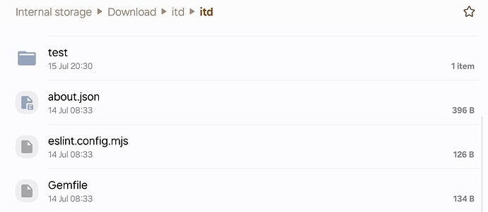

Die about.json befindet sich in einem Ordner, weshalb Discourse sie nicht findet. Sie wird hier erwartet:
Aber sie befindet sich in einem der Ordner:
Und sollte das Verzeichnis im Dateisystem im Themes-Ordner platziert werden oder spielt das eine Rolle? Ich erhalte dasselbe Ergebnis, wenn ich die about.json außerhalb des itd-Verzeichnisses platziere.

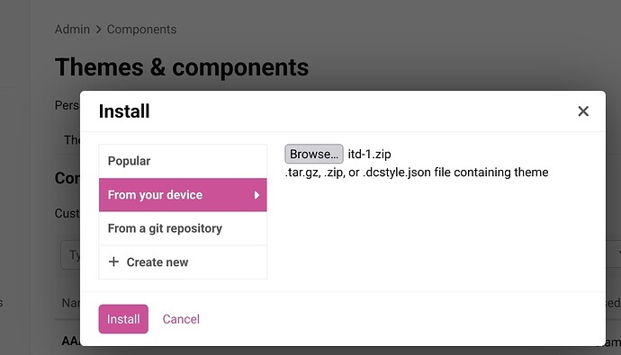

Ich kann Ihnen nicht ganz folgen. Warum wählen Sie einen Ordner, um das Theme zu installieren? Ich habe einfach die Option „Vom Gerät“ verwendet.
Dies war die ZIP-Datei, die ich verwendet habe.
itd-1.zip (126,8 KB)

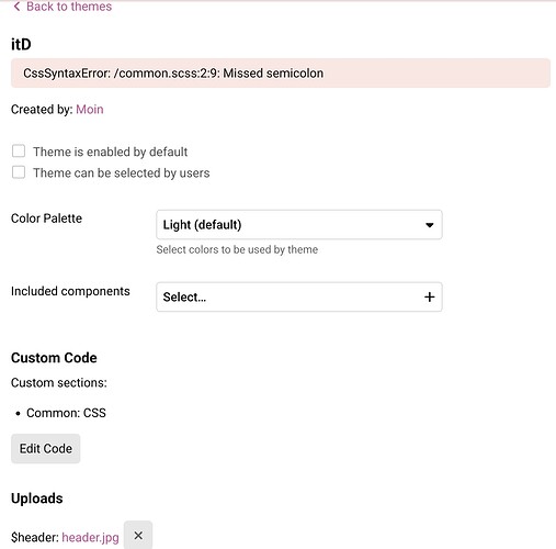

Die Installation hat funktioniert, aber es gibt einen Syntaxfehler

Entschuldigung, ich habe vielleicht zwei Probleme vermischt. Bei der Installation “von Ihrem Gerät” erhalte ich den about.json-Fehler, also habe ich, wie in Ihrem vorherigen Beitrag vorgeschlagen, about.json aus dem itd-Ordner verschoben und es “außerhalb” des Ordners platziert. Was ich getan habe. Der Speicherort, an dem sich mein Ordner, itd, befindet, ist im Verzeichnis themes/ zusammen mit foundation und horizon. Ich zippe den itd-Ordner und installiere dann. Ich erhalte immer noch den Fehler bezüglich der about.json.
Ich habe nicht vorgeschlagen, die Datei about.json zu verschieben. Ich habe vorgeschlagen, sich die Dateistruktur im Allgemeinen anzusehen. Normalerweise ist __MACOSX kein Teil der Theme-Struktur. Sie würden nur den anderen Ordner als Zip-Datei benötigen.
