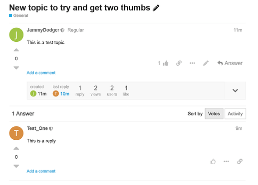

Devo iniziare a prendere lezioni di inglese. O usare più screenshot. O entrambi :rofl:
Questo è il problema ora:
2 Mi Piace

Un pollice in su proviene dal componente Nuova icona Mi piace. Questo è il comportamento previsto.
Ma l’altro proviene da Upvotes, e questo non è previsto. Non ho abilitato i Mi piace nelle impostazioni del plugin, e anche se lo facessi non dovrebbe avere importanza — Ma quando Upvotes è abilitato ottengo pollici in su per ogni post.

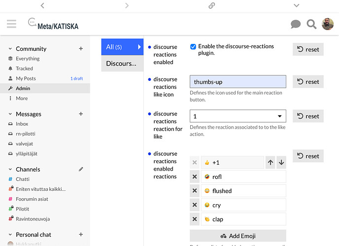

  • Reactions-plugin configurato come pollice in su
  • Nuova icona like - il componente cambia il cuore in pollice in su
Ho due parti che fanno lo stesso lavoro. Perché :flushed:
