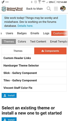

Alors, ce composant ne fonctionne pas chez moi. Je l’ai installé sur le thème par défaut juste pour le tester avant de l’ajouter aux autres, mais il ne fonctionne pas correctement. Je l’ai essayé moi-même, et les utilisateurs aussi.
Voici ce qui se produit :
Le test du fil est ici.
1 « J'aime »

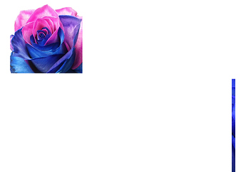

D’accord, j’ai réussi brièvement à reproduire ce que vous avez observé en installant le composant sur une instance Discourse qui ne l’avait pas encore. Lors de la première utilisation du composant, j’ai obtenu le même comportement que vous (les images décalées tout à droite).
CEPENDANT, le problème s’est résolu de lui-même après que j’ai fait une petite chose : j’ai ajouté des sauts de ligne entre les URI des images. Lorsque j’ai enregistré le message, dans un délai d’une ou deux minutes, le moteur a réaffiché les images sous forme de tuiles, comme prévu.

D’accord, après de nombreuses expériences et un travail avec @cjk77 sur son propre déploiement, nous avons constaté que nous atteignions les limites de taille d’image maximale. Le système ne gère pas cela correctement : au lieu de simplement échouer, il effectue un reformatage étrange sur le résultat final. Si vous publiez une image qui est trop petite, vous pourriez obtenir ceci :
Toutes les images utilisées étaient en dessous de la limite de redimensionnement. Les images correspondant exactement à la limite ne s’affichent pas du tout.
5 « J'aime »

Ce composant et la galerie d’images Slick ne fonctionnent pas. @Johani
1 « J'aime »
Les deux fonctionnent parfaitement ici. Pourriez-vous être plus précis sur ce qui ne fonctionne pas pour vous ? Quelle version de Discourse utilisez-vous ?
Nous sommes hébergés par Discourse. Je ne connais donc pas le nombre exact, mais il semble que la dernière mise à jour ait eu lieu il y a 17 heures. J’ai installé le composant et téléchargé plusieurs images pour tester, mais cela ne fonctionne pas. C’est tout :thinking:

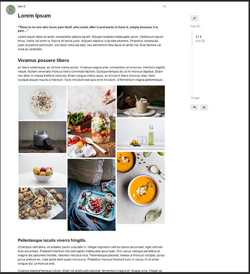

Les images apparaissent, mais pas comme elles devraient :
Cela aurait dû ressembler à ceci :
Vos images sont trop petites. Elles doivent être suffisamment grandes pour activer la routine de redimensionnement d’images interne de Discourse afin que les galeries Tiles ou Slick fonctionnent.
3 « J'aime »

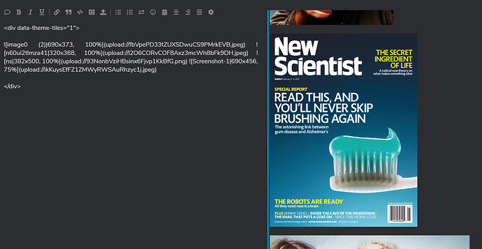

Un bug peut-être ? Certainement une opportunité d’amélioration. Je l’ai installé aujourd’hui et j’ai eu du mal à obtenir la mise en page correcte. J’ai fini par trouver la solution. Il fallait que toutes mes images soient sur une seule ligne avant d’utiliser le bouton de l’éditeur. Sinon, je me retrouve avec un code qui ressemble à ceci :
![20060316-img1|679x500](upload://7IiKEBIQhilcDwt9KIBxiWZsVt8.jpeg)
</div>
<div data-theme-tiles="1">
![20060106-img2|674x499](upload://pYLbo4Bg417KHGzcNsfVopvxDfX.jpeg)
</div>
Et toutes mes images sont dans une seule colonne.
Je suppose que ce n’est pas un problème si vous téléchargez toutes vos images en une seule fois, mais dans mon cas, je rassemblais des images provenant de plusieurs publications et je copiais les liens un par un.
Pourquoi ne pas simplement appuyer d’abord sur le bouton Tuiles, puis insérer les liens des images là où il est indiqué « Ajouter des images » ?
1 « J'aime »
