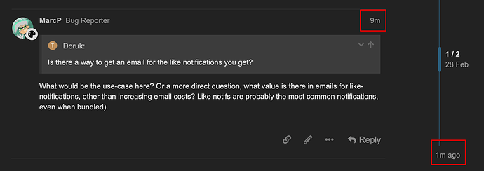

Não pude deixar de notar:
Após uma atualização, ele é atualizado. Mas seria mais lógico se correspondesse ao carimbo de data/hora da postagem, que é atualizado sem a necessidade de atualização.

Isso foi chamado na função html() do widget, para a qual não parece que temos ganchos para atualizar isso conforme o tempo passa.
Obviamente, a funcionalidade desejada é atualizar o bottomAge com a data mais recente na criação da postagem e, em seguida, continuar a atualizá-lo automaticamente conforme o tempo passa. O que podemos fazer no momento é adicionar uma função para
e atualizar bottomAge ao rolar, mas na prática parece um pouco estranho. Outro problema com essa ideia é que é difícil corresponder ao tempo de atualização da data na postagem mais recente com a atualização da data bottomAge na linha do tempo do tópico. O created_at relativo de uma postagem fica para trás em cerca de 10 segundos… criando uma incompatibilidade entre
quando você está rolando.
Idealmente, rastrearíamos a data relativa created_at da postagem e a inseriríamos na linha do tempo, mas não sei se isso é possível no momento.
