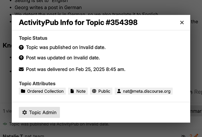

Un caso un poco extremo, pero puede ser confuso. Si tienes un tema en una categoría de Borradores Compartidos y con una etiqueta que tiene un actor de ActivityPub, puedes llegar a este estado:

Y si tienes tiempo, aunque no sea de alta prioridad, que la fecha Invalid date sea un poco molesta. Cambiará a la fecha real después del primer comentario/publicación, sin embargo.

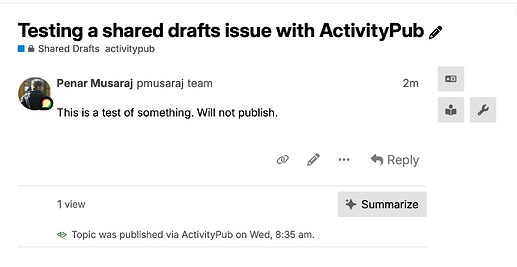

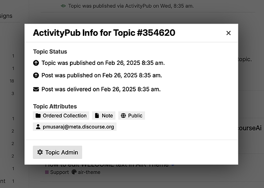

Probé esto ahora. Creé un nuevo tema en Borradores Compartidos con una etiqueta habilitada para AP:
No estoy teniendo el problema de Fecha inválida, sin embargo, la publicación no debería marcarse como publicada. De hecho, la publicación ni siquiera debería comenzar, este es un tema en una categoría privada. Acabo de verlo publicado en https://socialhub.activitypub.rocks/t/testing-a-shared-drafts-issue-with-activitypub/5079.
Creo que ese comportamiento puede haber sido intencional en algún momento, pero estoy de acuerdo en que no es deseable.

No tengo idea de cuán relevante sea esto aquí, pero también obtuve esta fecha inválida:
Lo que sucedió fue que publiqué una entrada normal (sin federación), luego agregué la etiqueta que hace que nuestras entradas sean “federables” (lo siento), y unos minutos después fui al diálogo de administración e hice clic en Publicar.
En este caso, no era una categoría restringida, sino el uso de la etiqueta que federaba estaba restringido al personal.
