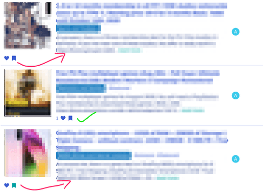

Je cherche un conseil CSS pour aligner les icônes de « J’aime » et de « Favoris » sous l’extrait. Elles se déplacent en fonction de la taille de l’image.
Merci.
2 « J'aime »
Je préfère avoir un exemple sous les yeux, surtout si vous n’utilisez pas de miniatures partout sur votre forum. Mais je pense que la meilleure façon de procéder sera d’utiliser la classe topic-details pour limiter sa largeur. Limitez la largeur de cette classe avec quelque chose comme width: calc(100% - 000px); (000 = la largeur définie pour la colonne des miniatures) et ajoutez une marge à gauche de la même taille que les miniatures. Cela devrait suffire.
1 « J'aime »
Pourriez-vous m’envoyer l’adresse du site en message privé ? Je jeterai un coup d’œil à un moment donné.
1 « J'aime »
Essayez :
.topic-details {
    overflow: hidden;
3 « J'aime »
Magnifique, ça fonctionne. Merci beaucoup :pray:
