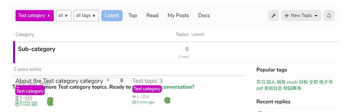

Soit dit en passant, je constate des chevauchements d’éléments de liste de sujets sur les pages de catégories avec l’affichage des sous-catégories, cela pourrait affecter l’expérience utilisateur…
1 « J'aime »
C’est probablement dû à une erreur JS, soit du TLP TC, soit d’autre chose.
La mise en page nécessite un JS fonctionnel. Si quelque chose casse le JS de la page, cela peut arrêter le « rendu » du TLP.
Que se passe-t-il lorsque vous actualisez la page ?
Voyez-vous une erreur dans la console ? Je ne peux pas la reproduire actuellement, par exemple : https://starzen.space/c/uncategorized/1
1 « J'aime »

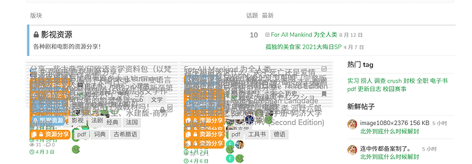

J’ai réussi à le reproduire (les vignettes et les extraits sont toujours activés).
Et oui, lors du rafraîchissement, la mise en page est redevenue normale, pendant une courte période. D’ailleurs, le blanc en bas des vignettes ne semble pas normal. Je n’ai vu aucune erreur dans la console, à part un rappel « ajoutez une clé pluginId à votre appel modifyClass ».

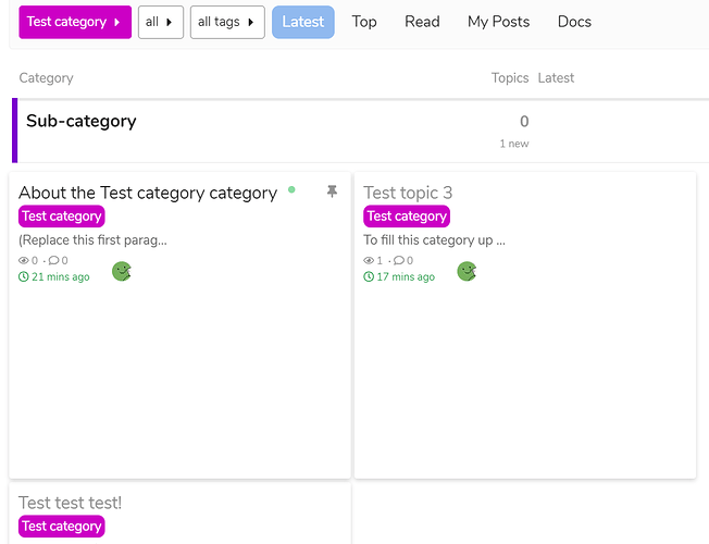

Après avoir rafraîchi plusieurs fois, la mise en page s’est à nouveau dégradée de la manière montrée dans la première image.
Hmm, la catégorie dans votre lien n’a pas de sous-catégorie, semble-t-il. La rupture de la mise en page ne se produit que lorsqu’il y a une liste de sous-catégories sur la page de la catégorie.
Impossible de reproduire cela non plus, je viens de créer une sous-catégorie, d’y naviguer et les vignettes s’affichent correctement.
Essayez de supprimer tous les autres TCs et plugins et déterminez si quelque chose cause une rupture.
3 « J'aime »

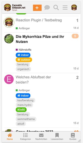

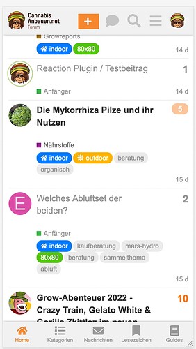

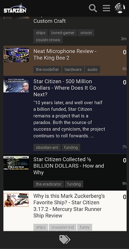

J’ai trouvé un autre petit problème : chaque fois que TLP tc est activé, même sans l’activer dans une vue spécifique, la largeur de la balise div avec la classe category-and-tags est réduite dans la liste des sujets normale. Je n’ai pas pu identifier le CSS exact qui cause le problème cependant.
Avec TLP activé
Sans TLP activé
1 « J'aime »
J’ai apporté cette modification en réponse à vos commentaires précédents.
C’est délibéré pour accueillir les actions. C’est un compromis. Lorsque nous aurons des requêtes de conteneur sur tous les principaux navigateurs, je pourrai rendre cela plus intelligent. Firefox est actuellement exceptionnel.
Cela semble certainement plus étrange parce que vous n’avez pas activé les actions.
Voici un exemple avec elles activées :
Si cela ne vous dérange pas que la fin des balises ne s’aligne pas verticalement avec les actions, on pourrait concevoir cela différemment, mais ce serait un gaspillage d’une autre manière.
Je pourrais peut-être ajouter un ajustement pour réduire la « colonne » des actions s’ils n’existent pas.

Salut merefield. Merci pour l’explication détaillée.
Dans mon cas spécifique, j’ai activé TLP uniquement pour afficher le sélecteur de miniatures de sujet (tandis que tous les autres paramètres sont désactivés).
S’il existait un moyen d’afficher le sélecteur de miniatures sans que TLP TC soit actif, j’opterais pour cela. C’est pourquoi j’ai soumis ce rapport de « bug ». Comme le TLP TC est actif sans aucun paramètre actif, je ne m’attendais pas à…
Si ce « bug » n’est pas critique, je peux soumettre une demande de fonctionnalité pour une option permettant d’activer le sélecteur de miniatures via les options du plugin sans avoir besoin d’activer TLP TC. Est-ce faisable ?
1 « J'aime »
Je l’ai ajusté pour vous donner (beaucoup) plus d’espace si vous n’utilisez pas d’actions :
Veuillez mettre à jour et essayer.
4 « J'aime »

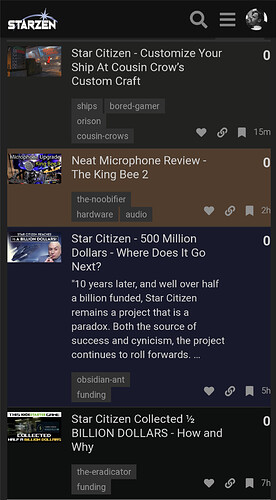

Salut Robert
Merci pour la correction rapide, j’apprécie vraiment ! C’est déjà plus proche du comportement attendu, mais comme l’espace sur mobile est très limité, nous aimerions le maximiser.

J’ai cassé la liste des sujets lors d’un récent refactoring, désolé. C’est maintenant corrigé https://github.com/paviliondev/discourse-tc-topic-list-previews/commit/f41d9de6bd30fb6a0eb17561bb9a4e18b2244862
3 « J'aime »
