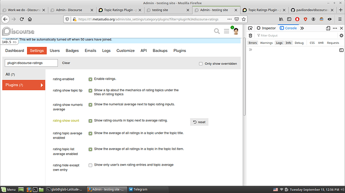

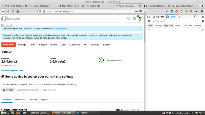

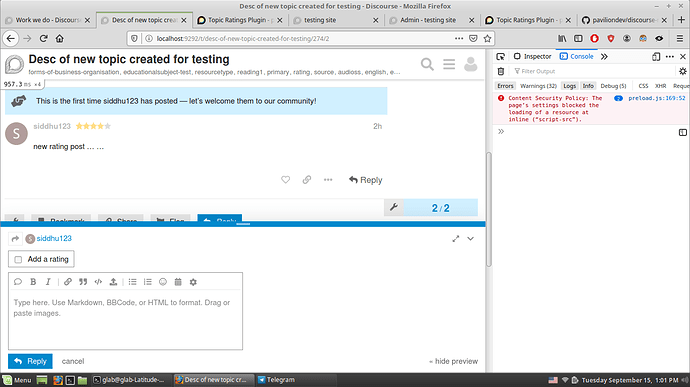

Ich habe das Topic-Ratings-Plugin von GitHub - paviliondev/discourse-ratings: A Discourse plugin that lets you use topics to rate things · GitHub master in einer Discourse-Instanz installiert. Ich habe das Ratings-Plugin in den Plugin-Einstellungen aktiviert, kann aber keine Bewertungen für Themen vergeben.
Im Folgenden habe ich einige Screenshots zur Referenz angehängt.

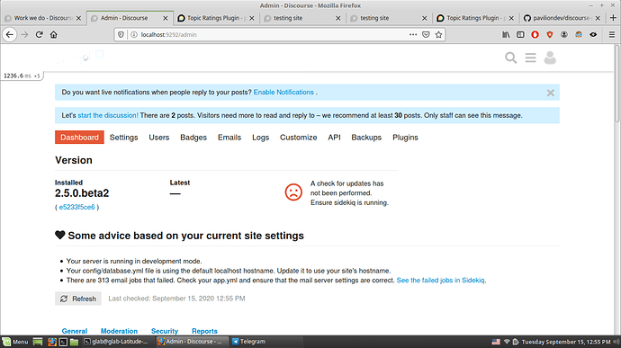

Ich habe dasselbe Plugin in einer älteren Version der Discourse-Instanz installiert. Dort funktioniert es einwandfrei.
Können Sie mir helfen, das Problem zu lösen?
Ich werde es heute versuchen zu prüfen, aber keine Zusagen. Unser Supportzeitraum ist die ersten 5 Tage des Monats ![]()
Überprüfe auch /admin/plugins/ratings für die Einrichtung der Bewertungen.

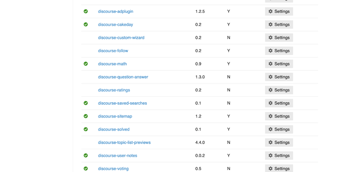

@fzngagan Ich habe deine Schritte befolgt, aber ich sehe keine Möglichkeit, einen Bewertungstyp im Admin-Bereich zu erstellen. Bitte sieh dir Folgendes an:

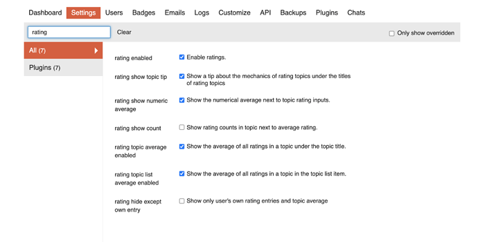

Alles, was ich sehe, ist dies:
Wo kann ich das Hinzufügen neuer Bewertungstypen konfigurieren und diese auf Kategorien oder Tags anwenden? Ich war auch in den Kategorie-Einstellungen, aber ich finde keine Option, um das Hinzufügen neuer Bewertungstypen für Tags oder Kategorien zu aktivieren.

Ich sehe die Einstellungen für das Bewertungs-Plugin.
Aber wenn ich auf „Einstellungen“ klicke, sehe ich nur denselben Einstellungsbildschirm, den ich dir in meiner letzten Antwort gesendet habe. Ich finde keine Möglichkeit, Bewertungen oder Bewertungstypen zu erstellen :o
