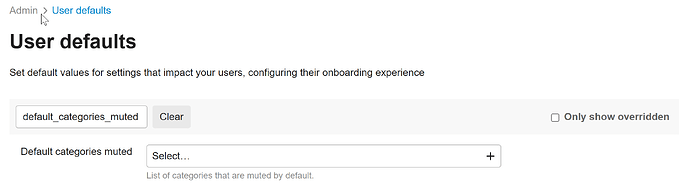

请问您偏好的分类是否已在站点设置的“默认静音分类 ”下添加?如果它被静音了,即使其帖子是较新的,也不会显示在 /latest 页面上。您能检查并确认一下吗?
jahan_gagan:
默认分类已静音
谢谢 @jahan_gagan 。

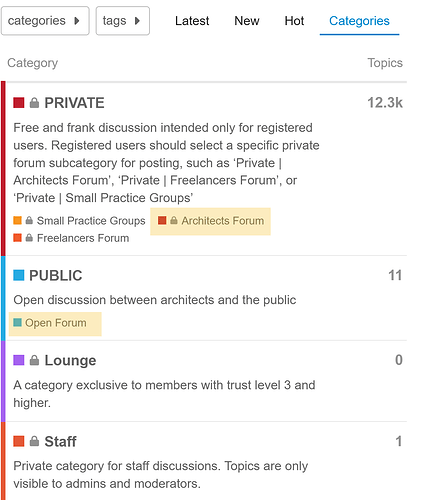

这两个有问题的分类分别叫做“建筑师论坛”和“公开论坛”,它们实际上都是子分类,各自位于其对应的母分类之下。
“建筑师论坛”是“私人”母分类的子分类,而“公开论坛”是“公开”母分类的子分类。
我们的想法是将来根据需要,在这些母分类下添加更多子分类。
“公开”与“私人”母分类的用途是根据登录访问级别来区分面向前台展示的内容。
如上图所示,我还有其他子分类和母分类,但它们的活动很少或没有活动。
拥有论坛账户的用户可以看到并发布到“私人”母分类下的子分类(尽管目前只有一个子分类在积极使用)——预期这些子分类中可能包含一些不打算广泛传播的敏感讨论。
与此同时,所有用户,无论是否有账户,都可以看到并发布到“公开”母分类下的子分类。
目前为止,最多的活动发生在“私人 > 建筑师论坛”子分类下,因此我希望登录用户默认看到的是这个子分类中最新的帖子。
然而,无论我怎么做,登陆页面现在都显示“公开 > 公开论坛”分类中的旧帖子。
母分类本身不应该有任何直接发布的内容,为了减少这种情况发生的可能性(这种情况一直发生),两个母分类都被设置为“静音”,这样直接发布到它们的选项就被隐藏了。
作为测试,我尝试清除了 default_categories_muted 这个设置,这样就没有分类被静音了,但这似乎对登陆页面默认显示的内容没有影响——打开网站时,即使在浏览器中按下了 <Ctrl+F5>——网站现在总是默认只显示“公开 > 公开论坛”分类的帖子。

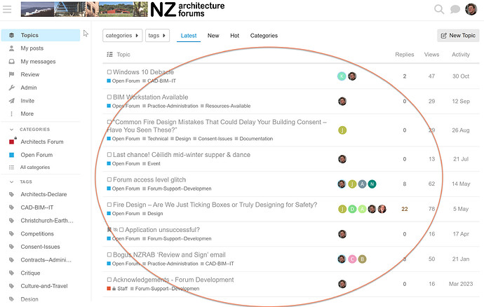

默认情况下,当网站首次打开时,错误的帖子类别会首先显示。
现在显示的是我的“开放论坛”(Open Forum)类别的最新帖子,该类别使用频率很低。
应该显示的是我的“建筑师论坛”(Architects Forum)类别的最新帖子,该类别使用频率高得多(请注意,只有登录用户才能访问“建筑师论坛”的内容)。
下面的屏幕截图显示了我不 希望默认首先出现的类别的帖子:
我希望默认显示的“建筑师论坛”类别的帖子是以前默认显示的内容,直到我弄坏了什么——要么是通过拉取和重建我的 Discourse 实例到最新的 beta 版本,要么是更改了某个设置但忘记了是什么设置。

是的,我的截图确实显示了 /latest,但这些是错误(很少使用)类别中的最新内容
我没有故意配置让这种情况发生——如果我知道在哪里/如何配置它(除了我原以为相关的类别顺序设置之外),我的问题很可能就解决了!
