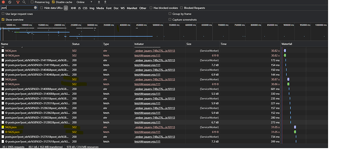

Cela a fait en sorte que ma requête .json liée à l’ID du post signet a commencé à renvoyer un 302 après 30 secondes d’attente, comme on peut le voir sur l’image ci-dessous. (Cela se produit lorsque je clique sur le lien du signet dans mon menu de profil.)
Par coïncidence, j’ai également remarqué que les requêtes de recherche commençaient à présenter un comportement similaire, bien qu’elles ne fassent que ralentir considérablement, dès qu’on recherche n’importe quoi dans n’importe quel sous-forum, y compris ceux qui ne contiennent aucun post signet.
[Image censurée de requêtes de recherche lentes depuis les outils de développement de Chromium, car un seul embed était autorisé]
