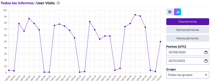

Ich möchte die Anzahl der Aufrufe/Besuche sehen, die ein bestimmtes Thema über einen bestimmten Zeitraum erhalten hat.
Idealerweise hätte ich gerne etwas wie das hier, aber für jedes einzelne Thema:
Es macht mir nichts aus, ob es sich nur um eine Tabelle Tag für Tag handelt oder ob sie eine Grafik enthält (die kann ich außerhalb von Discourse erstellen). Ich bin auch sehr daran interessiert, alle Besuche (Benutzer & anonym) zu erhalten.
Dies würde mir helfen, die Themennutzung über bestimmte Zeiträume zu verfolgen und zu analysieren (in denen ich mehr oder weniger Aktivität erwarte).
Wissen Sie, ob es eine Data Explorer-Abfrage dafür gibt?
Vielen Dank im Voraus! :raised_hands:
