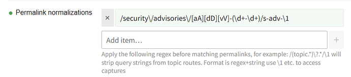

No pude encontrar ningún truco decente, pero hay una forma posible de usar la configuración de Normalizaciones de permalink.
Podrías hacer, por ejemplo:
/security\\/advisories\\/[aA][dD][vV]-(\\d+-\\d+)/s-adv-\\1
Esto transforma
security/advisories/ADV-2024-003
security/advisories/adv-2024-003
security/advisories/aDv-2024-003
→ s-adv-2024-003
Luego, creas una redirección con él:
imagen
¿Te funcionaría?

Si lo prefieres, puedes escribir lo siguiente, da el mismo resultado.
Puedes usar:
/security\\/advisories\\/[aA][dD][vV]-(\\d+-\\d+)/security/advisories/adv-\\1
Luego:
Esto funcionó perfectamente, siempre y cuando mis enlaces permanentes comiencen en minúsculas como esta. ¡Gracias!
