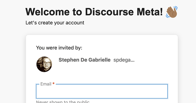

汎用的な招待状を作成しようとしています
コミュニティ用の一般的な招待を作成しようとしています。
招待画面に表示される、素敵なユーザー名と名前を持つユーザーを作成しました。
しかし、招待の数は10に制限されており、期間も3ヶ月に制限されています。
ウェブサイトやその他のソーシャルメディアに投稿して、Discourseサイトへのトラフィックを促進できるように、大量の利用が可能な一般的な招待を作成するために、制限を回避する方法はありますか?

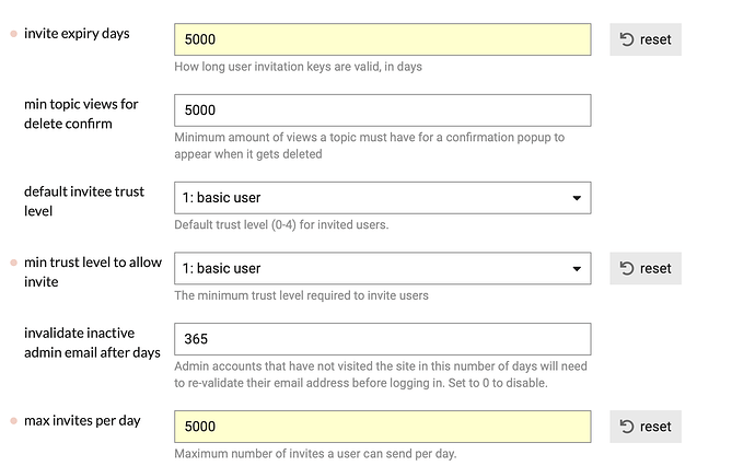

スタッフユーザーは、有効期限をいつでも設定でき、デフォルト設定で最大5000ユーザーまで利用できます。
Hi @spdegabrielle 管理画面の「設定」で「招待」を検索すると、設定が必要な項目が見つかるはずです。

特定のユーザーに紐づかない汎用的な招待を作成しようとしています。
スタッフユーザーは日付制限なしで5000件まで作成できますが、招待はそのユーザー名に紐づいてしまいます。招待画面ではあまり情報が得られません。

@Lilly 私のミスです。「招待有効期限(日数)」という設定はありますが、残念ながらグローバル設定です。全ユーザーを5000に変更するのは気が進みません。
招待を全ユーザーに許可しますか、それとも特定のアカウントまたは選択したユーザーのみに制限しますか? 後者の場合、招待を許可する最小信頼レベル を TL4 に設定し、それらのユーザーにその信頼レベルを割り当てることになると思います。:thinking:

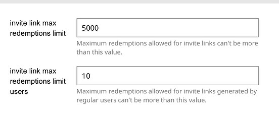

わかりました、解決策を見つけたようです。スタッフアカウントを使用してください。以下に示す設定:invite link max redemptions limit はスタッフアカウントに適用されます。また、max invites per day はスタッフによって制限されていないようです。

言い換えれば、@not-ethan が言ったことと全く同じですが、設定の説明がそれほど明確ではないようです。

なぜ、招待の標準上限を一時的に数千件以上に引き上げ、招待を行った後に、上限を通常に戻さないのですか?

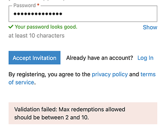

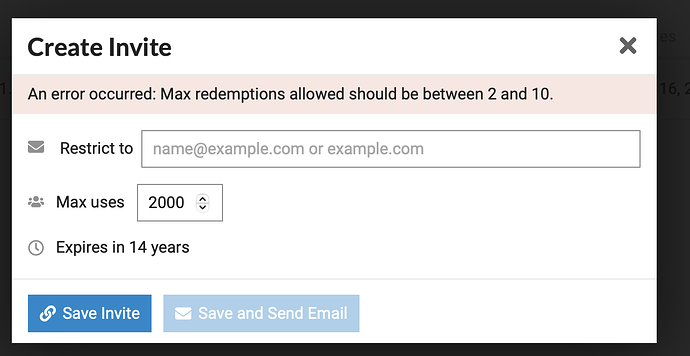

良い点ですね!「招待リンクの最大引き換え回数にユーザー数を設定する」という点を私は見落としていましたが、結局失敗しました。
14年の有効期限と5000回の使用回数を持つ招待を作成できましたが、実際には機能せず、「検証に失敗しました」というエラーが返ってきました。

「検証に失敗しました」というエラーがまだ発生しています。これは、ユーザー招待設定をデフォルトに戻したために発生したのだと思います。(通常のユーザーは制限されており、新規ユーザーは正当な理由で招待を送信できないと推測しています)

  1. 全ユーザーの招待制約を緩和する(5000日、ユーザーあたり5000件の招待)

招待設定をデフォルトにリセットしないように注意してください。リセットすると、「検証に失敗しました」というエラーが発生し、使用できなくなります。

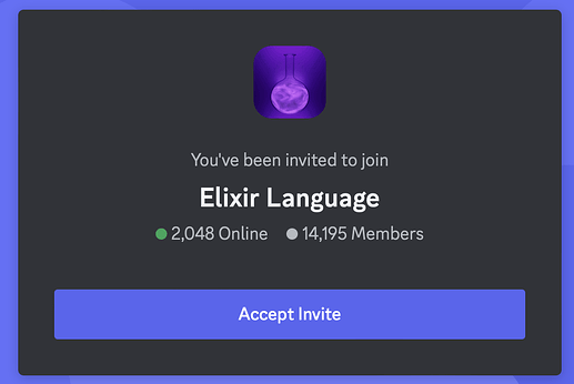

比較として、Discordコミュニティには、オンボーディングまたは指名されたチャンネルに直接移動する https://discord.gg/elixir のような一般的な招待があります。
