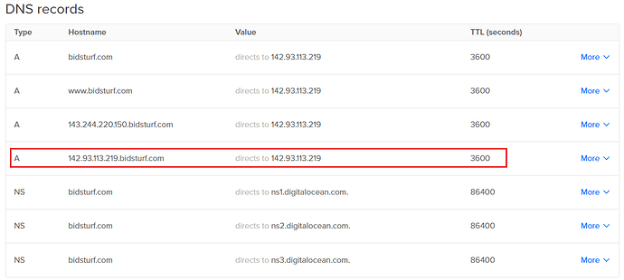

Oui, le dernier enregistrement A est l’adresse IP du droplet. À la fois dans le nom d’hôte et la valeur.
Je pense que le premier exemple ressemble plus à ce à quoi je m’attendrais (si le domaine que vous avez entré dans la configuration de Discourse est bidsturf.com).
Cliquer sur le lien du site que vous avez partagé donne l’impression qu’il se passe quelque chose d’étrange lorsqu’il cherche où atterrir.
Je pense qu’il vaut la peine de simplifier cela juste pour tester et de ne laisser que cet enregistrement A supérieur en place et de supprimer les trois autres.
Ok, je vais tester cela
D’accord, ça marche. Je l’ai reconstruit 2 jours après la mise à jour des enregistrements DNS et il semble que cela fonctionne maintenant.
