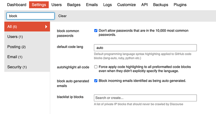

Ich nicht, und ich kann diese Einstellung nicht in der Benutzeroberfläche finden. Gibt es einen besonderen Ort, an dem ich danach suchen kann?
Wenn ich mir diesen Thread ansehe, sehe ich, dass es eine Funktion block_hotlinked_media gibt, aber die habe ich nicht wirklich eingestellt.
