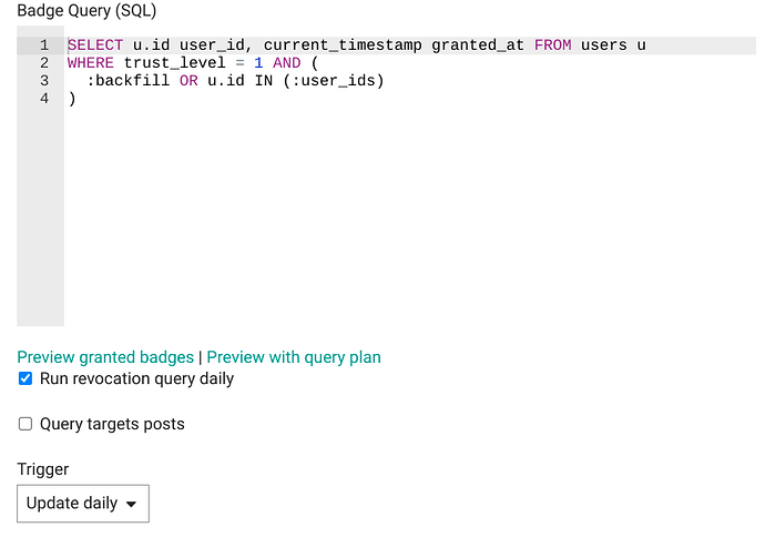

La mia soluzione temporanea
Ho ottenuto la visualizzazione del solo distintivo attivo nella pagina /badges nascondendo i distintivi predefiniti del livello di fiducia e ricreandoli con una query SQL modificata, che vengono revocati ogni giorno. Ad esempio:
