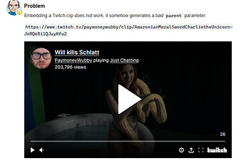

問題
Twitchクリップの埋め込みが機能せず、parentパラメータが不正に生成されるようです。
https://www.twitch.tv/paymoneywubby/clip/AmazonianMoralSwordCharlietheUnicorn-JoRQeBi1QJuyKfu2

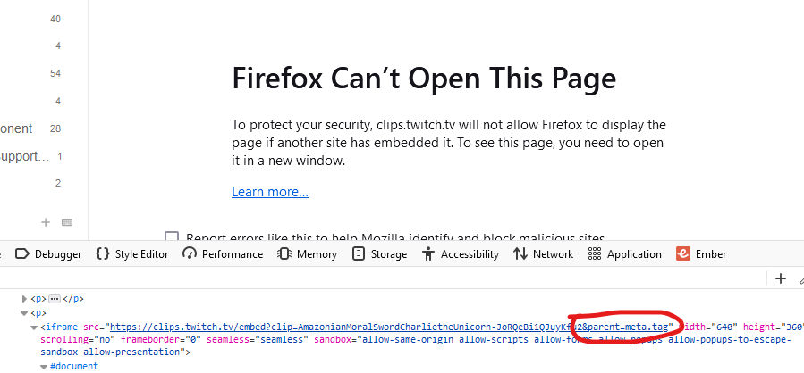

最初はmeta.tagがDiscourse Metaに関連していると思いましたが、すべてのインスタンスで同じ値です。
フォーラムの実際のホスト名にリンクを手動で変更すると、iframeが読み込まれます。
簡単なGoogle検索で、こちらに、同じ問題を抱えている別のソフトウェアに関する情報が見つかりました。そのトピックの要点は次のとおりです。
これは、Twitchページから埋め込みコードをスクレイピングしていることを示唆しています。そして、「meta.tag」を正しい親に置き換えていません。

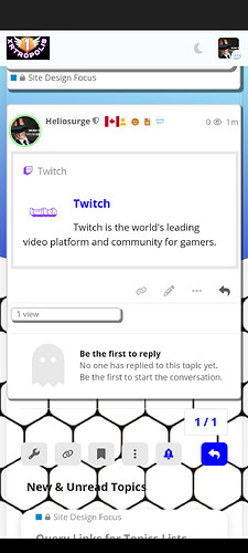

私のフォーラムからのスクリーンショットです。

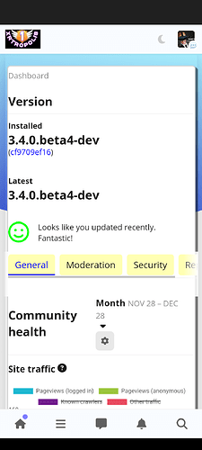

私のダッシュボードのバージョン情報です。
