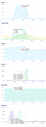

¡Otro fallo #137!

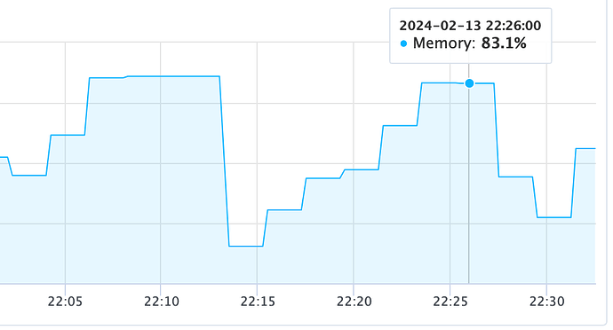

El rebuild tuvo éxito con otro GB de memoria, todavía usó el 83% de 2 en lugar del 92% de 1.

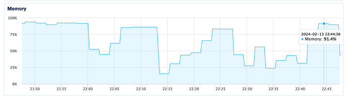

Se necesitó un rebuild más para terminar todo, se usó el 91.4% de 2 GB de memoria con AMD.

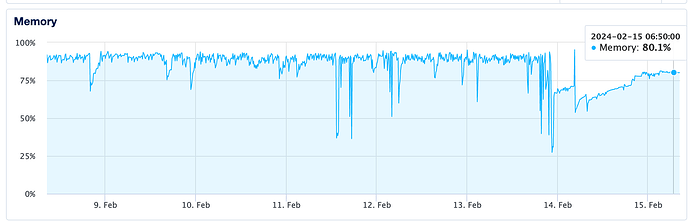

Tiene sentido, acababa de leer que se recomiendan 2 GB como mínimo para Discourse. El gráfico muestra un uso de memoria constante del 80% ahora, por lo que solo una ligera caída del 90% de hace media hora antes de agregar el segundo GB.
