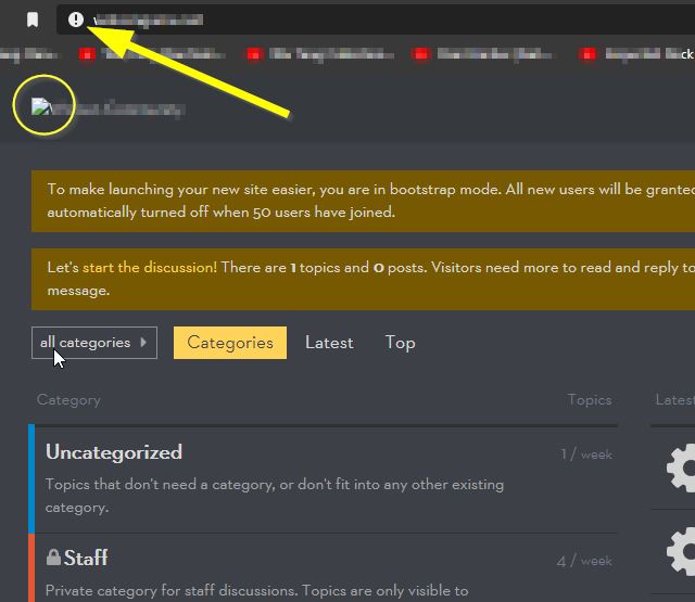

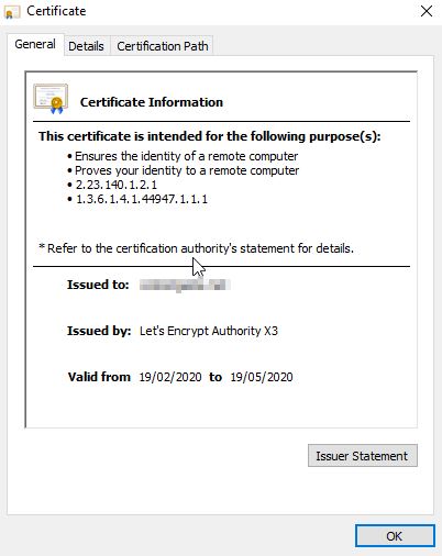

SSL scheint nicht zu funktionieren, und die Bilder werden nicht angezeigt. Ich habe beim Einrichten des Forums ein Logo hochgeladen.
Falls noch nicht geschehen, aktivieren Sie die Discourse-Option force https (Reiter Sicherheit).
OMGGG!!! VIELEN, VIELEN DANK <3. Ich schulde dir ein paar Früchte :smiley:. Und ich muss noch herausfinden, wie ich SMTP zum Laufen bringe, denn mit Yandex hat es nicht funktioniert und ich bekomme keine E-Mails, wenn ich Testbenutzer registriere.
