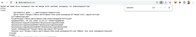

Erste Prüfung unter d5f6262c4f, was etwa 2 Tage vor Ihrer Discourse-Version liegt.

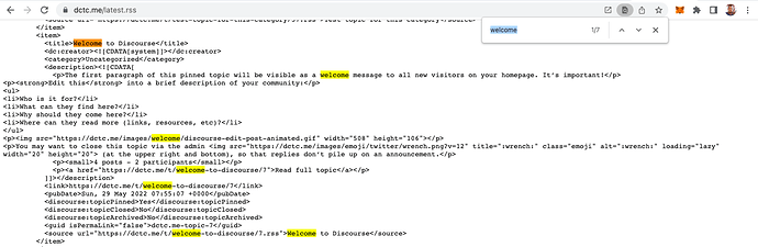

Hier ist das gelistete Willkommens-Thema.
Jetzt entferne ich es aus der Liste.

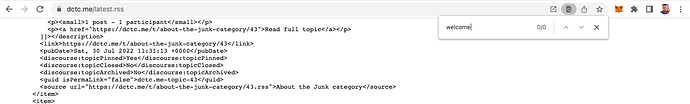

Nicht gefunden, also funktioniert dies wie erwartet auf dieser Version. Jetzt aktualisiere ich auf die neueste Version von Discourse, die jetzt die b75dc04a25 ist.
Und es wurde immer noch nicht gefunden, sodass ich dies auf der allerneuesten Discourse-Version nicht reproduzieren kann. Ich denke, Sie müssen versuchen, auf die neueste Version zu aktualisieren. :slightly_smiling_face:

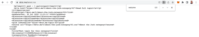

Nur um sicherzugehen, liste ich es noch einmal auf.
und entferne es wieder aus der Liste…

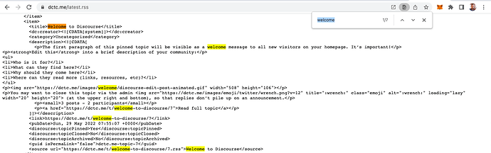

Ich habe das Thema gerade aufgelistet/entlistet, und es ist immer noch im RSS-Feed sichtbar.
