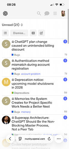

Solo quería añadir que también estoy experimentando este problema desde el miércoles (27 de mayo) como usuario en el foro de la Comunidad de OpenAI, tanto en iOS como en escritorio.
Añadido: esta grabación de pantalla parece muy lenta aquí. Lo siento por eso.
¡No te preocupes! Solo quería dar visibilidad al error, ya que estoy viendo el mismo problema en la Comunidad de OpenAI también. Me alegra saber que ya se está trabajando en una solución.
