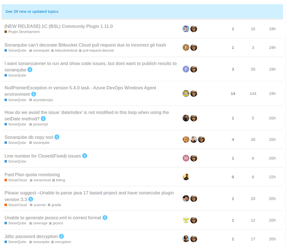

我现在可以在我们的托管实例中偶尔遇到此问题:
5 个赞

就我所知,我们的托管网站上仍然可以看到此问题
编辑:似乎在我浏览网站时发生了这种情况。
我的工作流程:
  • 向下滚动“最新”(我的主页)并在新标签页中打开感兴趣的主题。
  • 关闭标签页并返回“最新”列表。
  • 单击徽标进行刷新。没有额外的通知
  • 单击“新建”/“未读”
  • 单击徽标返回“最新”。额外的通知

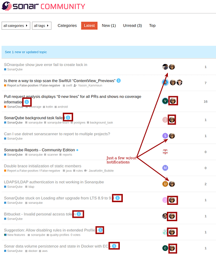

编辑 2:替代工作流程:
  • 回答一些在周末之前打开的标签页,然后进入“最新”:没有额外的通知
  • 单击链接以查看添加到顶部的更新线程 → 我已更新但没有额外通知的线程
  • 向下滚动足够长的时间以触发渐进式加载,根据需要打开新标签页
  • 向上滚动 => 我在第一步之前更新的线程上出现额外的通知
