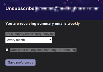

Unsere Nutzer haben sich beschwert, dass die Abmeldeseite (für Zusammenfassungs-E-Mails) keinen Absende-Button hat und nicht funktioniert. Nachdem ich die Seite überprüft habe, sehe ich Folgendes:
Ein Absende-Button ist auf der Seite nirgends zu sehen.
In der Konsole erscheinen folgende Fehler:

Kein Reproduzierbarkeit auf einer Live-Kunden-Website, wenn ich die Abmeldung von einer wöchentlichen Zusammenfassungs-E-Mail auswähle. Das Farbschema ist jedoch nicht korrekt:
Dass [email protected] erscheint, bedeutet, dass das Forum über Cloudflare bereitgestellt wird. Stellen Sie sicher, dass alle speziellen Cloudflare-Performance-Funktionen deaktiviert sind.
