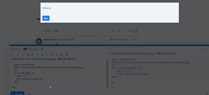

Bloc de code non enveloppé empêche d'autres modifications
Un utilisateur a posté une réponse comme celle ci-dessous, et après sa publication, lorsque quelqu’un essaie de la modifier, il reçoit une erreur 403.
L’exemple de réponse qui provoque l’erreur est ci-dessous.
Edit : bizarre, je ne sais pas pourquoi je peux la modifier sur ce forum, mais sur l’autre forum, j’obtiens l’erreur 403…
J’ai le niveau de confiance 4 là-bas, et j’ai essayé sur ma propre réponse, donc les permissions ne devraient pas être un problème.
Une fois toutes les cartes ajoutées, ouvrez la ligne de commande (Terminal.app). Copiez et collez le code ci-dessous.
mkdir ~/Desktop/cards
files=(~/Library/Passes/Cards/*.pkpass/cardBackgroundCombined@2x.png)
i=0
for f in "${files[@]}"; do
    i=$(( i + 1 ))
    cp $f ~/Desktop/cards/$i.png
done

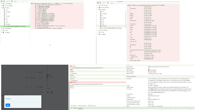

Pouvez-vous vérifier la console du navigateur (et l’onglet Network) pour comprendre à partir de quelle requête vous obtenez un 403 ?
C’est peut-être le brouillon, je pense :thinking:.
Est-ce que cela se produit toujours en mode sans échec ?
2 « J'aime »
Merci pour votre réponse, je viens d’essayer le mode sans échec avec toutes les cases cochées, cela se produit toujours
voici les onglets réseau et console, ces deux erreurs dans l’onglet console apparaissent lorsque je déclenche l’erreur.
