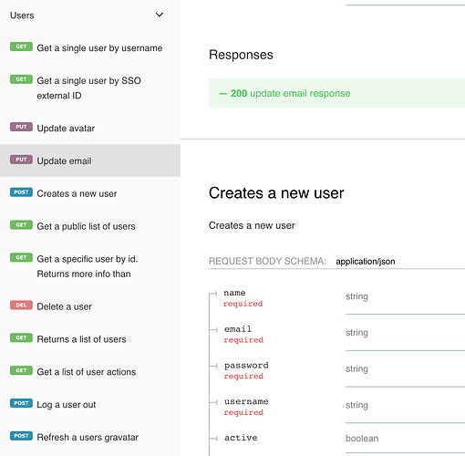

Aggiornamento dei campi personalizzati tramite API
Ho esaminato la documentazione dell’API e non riesco a trovare come modificare le informazioni dell’utente oltre all’email e all’avatar. Ad esempio, nome, cognome e, cosa più importante, i campi personalizzati.
Qualcuno può per favore aiutarmi?
Grazie.
