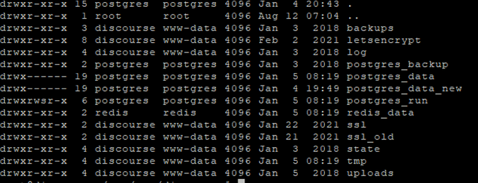

Ich habe die Berechtigungen wie folgt korrigiert (innerhalb des Containers):
Danach habe ich den Container mit ./launcher restart app neu gestartet. Jetzt kann ich auf Discourse zugreifen. Aber es ist die alte Version 2.8.3, auf die ich gestern versucht habe, auf 3.0.0.beta16 zu aktualisieren.
