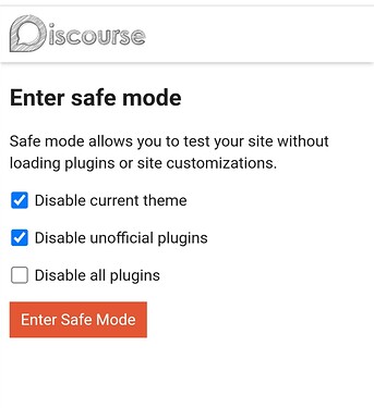

Succede se disabiliti i plugin in modalità provvisoria? Questo potrebbe aiutarti a restringere il campo.
[IlTuoSito]/safe-mode

Se deselezioni ‘disabilita tutti i plugin’, ma lasci gli altri due, è presente. Disabilitare i plugin ufficiali disabiliterà docker-manager, ma dovresti comunque essere in grado di controllare temi e plugin non ufficiali, se questo può essere d’aiuto?

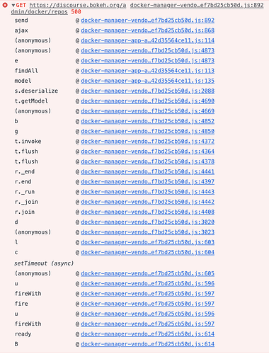

Hai qualche allarme rosso nella console se digiti F12 nella pagina di aggiornamento?

@JammyDodger Ah, grazie. No, non aiuta, la pagina di aggiornamento è completamente vuota, anche in modalità provvisoria con temi e plugin non ufficiali disabilitati.
@Steven sì, questo è nel log della console JS

Quindi, riassumendo, sembra che la pagina sia vuota a causa di un errore HTTP 500 da una richiesta AJAX a
https://discourse.bokeh.org/admin/docker/repos
C’è una spiegazione nota per questo? C’è qualche azione correttiva oltre a una ricostruzione manuale?
