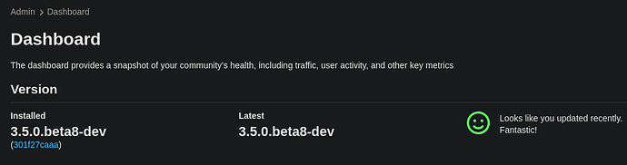

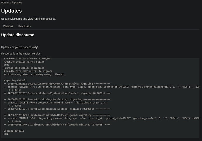

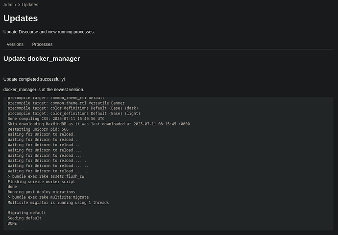

في وقت سابق، لم تسمح واجهة الويب الخاصة بـ Discourse بالتحديثات، وذكرت أن التحديثات يجب أن تتم باستخدام سطر الأوامر، ولكن الآن تسمح بها (لماذا؟) لذلك قمت بتحديث discourse_docker باستخدام واجهة الويب:
وأيضًا discourse:
لذلك تم حل هذه المشكلة ولكن ما فعلته، إن وجد، لحلها هو لغز… :woman_shrugging:
