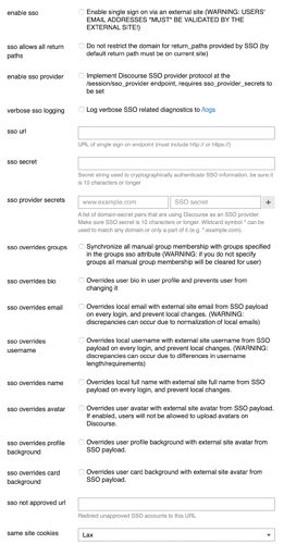

Возможно, это всё-таки не связано с SSO. Мы полагаем, что SSO теперь отключен, и мы вернулись к странице входа Discourse, настройки:
Но всё ещё видим:
{"errors"=>["The requested URL or resource could not be found."], "error_type"=>"not_found"}
При этом проблема возникает только у одного пользователя по какой-то причине.
