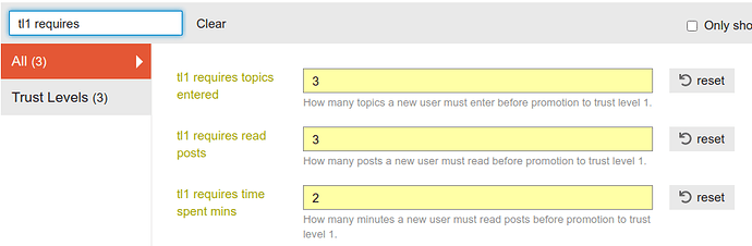

TL2 に該当するかどうかを確認するには、サイトの設定ページの検索ボックスに「tl2 requires」と入力してください。これにより、サイトの TL2 要件の一覧が表示されます。これらの設定とユーザーのアクティビティを比較するには、ユーザーの管理ページの「アクティビティ」セクションを確認してください。

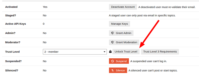

昇進されないユーザーを確認する際の重要な点として、過去に信頼レベルがロックされていないか確認してください。信頼レベルがロックされているユーザーには、ユーザー管理ページの「権限」セクションに「信頼レベルのロック解除」ボタンが表示されます:

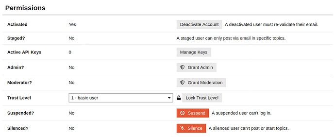

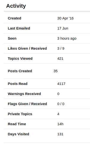

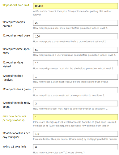

5
TL2 の設定(これがすべてですか?それとも何か見落としていますか?)
ユーザーのアクティビティ
ユーザーの権限

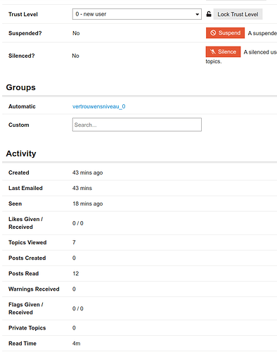

私も同じ問題に直面しています。私の場合は、TL0 から TL1 への昇格です。主に新規ユーザーでこの現象が確認され、自分でも新規アカウントでテストしました。
これは今すぐ作成したテストアカウントですが、確認したほぼすべての実際のアカウントでも同様の現象が起きています。
この投稿を読みました:https://meta.discourse.org/t/when-does-user-trust-level-promotion-occur/29845
以前から自動昇格に問題があったようですが、今回のケースもそれと同じでしょうか?
私の場合は設定が少し変更されていますが、次の投稿で記載します。というのも、私の信頼レベルでは投稿あたりの画像アップロードが 1 枚までしか許されていないためです
–編集:別の返信を投稿できないため
最小読了時間を 0 に設定したところ、新しいテストユーザーは必要な投稿数を読了した後、正常に昇格しました。しかし、同様の条件を満たす既存のユーザーは現在も TL0 のままです。
