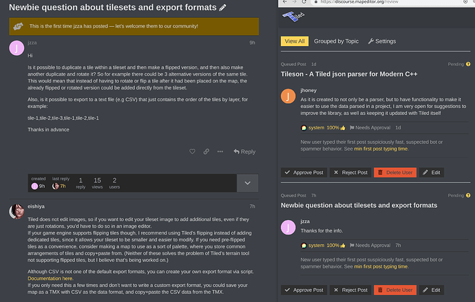

Se você clicar no tópico que vinculei, verá que uma pergunta detalhada foi postada primeiro, depois eu respondi e, quando o usuário respondeu “Não consigo encontrá-la”, a resposta foi colocada em fila para aprovação e o usuário foi silenciado.
Isso está acontecendo novamente, mesmo depois de eu ter reduzido o “tempo mínimo de digitação para a primeira postagem” para apenas 2 segundos:
Agora, a primeira mensagem de jhoney parece suspeita, pois não poderia ter sido digitada em 2 segundos e, na verdade, é um trecho copiado de mais cedo naquele tópico. Então, isso pode realmente ser um spammer.
Mas jzza acabou de digitar um rápido agradecimento depois que sua pergunta inicial foi respondida. Ele pode ter digitado em menos de 2 segundos, mas não foi sua primeira postagem, então sua mensagem não deveria ter sido retida.

No entanto, essa configuração é irrelevante para o problema que estou relatando. O problema que estou enfrentando é que há postagens retidas e usuários silenciados com base na velocidade com que escreveram sua segunda postagem, mesmo que a configuração diga explicitamente: “Novo usuário digitou sua primeira postagem suspeitamente rápido”.

@justin, note que você precisaria absolutamente colar o post usando ctrl+v para acionar isso. A coisa específica que estamos testando é: isso pode acontecer em um segundo post? Você também pode verificar o caminho do código para ver se suas premissas são válidas.
Vou tentar novamente. Analisei o caminho do código e todas as suposições que encontrei pareciam válidas com base nos valores fornecidos nas configurações do site.
EDIT: Consegui reproduzir usando copiar/colar em uma segunda postagem com as configurações fornecidas acima. Vou redefinir para os padrões e ver se consigo encontrar alguma correlação.
EDIT 2: Consegui encontrar o problema.
Neste bloco de código, estamos considerando apenas o post_count do usuário. Se um usuário cria um tópico primeiro, isso não é contado como uma postagem. Portanto, quando um usuário copia e cola uma resposta, isso é contado como a primeira postagem dele, acionando a proteção.
